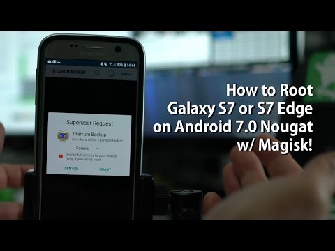

Hoi allemaal,
De bedoeling is om mijn telefoon te rootten echter het installeren van twrp gaat fout.
Heb een SM-G930F met stock software.
Ik volg de stappen omschreven in onderstaand filmpje maar heb wel de meest recente software gedownload bij de originele site's.
https://www.youtube.com/watch?v=CjwSjiE76o8&t;=285s
Heb tevens tig andere soortgelijke root-instructiefillmpjes gevolgd elke keer met hetzelfde resultaat.
Het lukt om twrp te installeren echter lijkt het alsof er tijdens de installatie van twrp er bestanden worden gewist.
Waardoor het apparaat elke keer in een bootloop terecht komt.
De mappen waarvan ik ze niet meer kan zien zodra twrp is geinstalleerd zijn de mappen op de sd-kaart.
Dus  de mappen Alarms, Movies, Download, Music en de resterende op die locatie.
Ik weet niet of er nog meer word gewist.
En dit is dus mijn probleem, ideeën zijn welkom!
